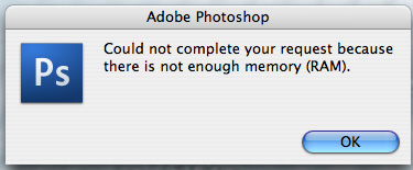

쿽파일중 한페이지를 eps로 저장하고
그 eps파일을 포샵에서 열었는데 저런게 뜨네요
다른파일을 변환해서 열었을땐 잘되는데 어떤 한 파일만 열면
저런메세지가 떠요
그렇다고 그 쿽파일이 잘못된거같진 않은데..
왜이러죠?? 방법 없을까요?

제가 os10을 쓰는데요 9를 클래식으로 같이쓰구요 포샵은 지금 cs3를 쓰는데 저게 뜨는거구요 포샵7도 같이 깔려있는데 7은 베스트맥님이 말씀하신것처럼 메모리 란이 있는데 cs3에는 메모리란 란이 없네요 ㅠㅠ  그리고 7에 메모리란이 있긴하는데 수정이 안되요 숫자 바꾸려해도 클릭이 안되네요 cs3쓰는거면 포샵 7 메모리 양을 늘릴필욘 없죠?
보니까 맥 내장메모리는 1.5GB네요
베스트맥(A/S)
내장메모리가 적다면 사용메모리를 충분이 올려주실수 없습니다.
이런경우 메모리를 구입해서 추가 하셔야 됩니다.
내장 메모리양은 애플메뉴에 이컴퓨터에 관하여를 보시면 알수 있습니다.
사용가능블럭이 실제 남아있는 메모리입니다.
이걸가지고 사용을 하는 겁니다.

그런데 사용메모리는 어떻게 설정하나요? 포토샵 정보입수 하면 종류,크기,위치,생성일 등 이런게 뜨긴하는데 크기는 489메가 정도로 되있거든요? 이게 사용메모리인가요? 포샵 크기 말하는거같기도 한데.. 어디서 잡아야하는지 잘 모르겠어요..
하니
아 서체문제일수도 있겠군요 감사합니다^^
베스트맥(A/S)
참고로 파일에 문제가 있는경우에도 그럴수 있는데 대부분 사용된 서체에 문제가 있는 경우가 많습니다.

일단 포토샵에 실행아이콘을 정보입수해서 사용메모리를 최소 250~300MB이상으로 잡고 사용하세요.
그러기 위해서는 내장메모리가 최소 768MB~1GB이상 사용하셔야 됩니다.
참고로 다른 맥에 포토샵이나 일러스트를 복사해서 사용하시거나
한글시스템을 새로 인스톨 하시면 아래에 내용이 한글시스템안에 없어서 포토샵에서 한글이 안쳐지고 EPS 모두 깨집니다.
http://kmug.co.kr/search/data_all.php?search_ed=1&ls=on&lc=on&search_input=cmap
위링크를 참고하세요.
포토샵 인스톨 프로그램을 실행해서 사용자설치에 보시면 Type support(cmap files / fonts)라는 항목을 체크하고 인스톨 하세요.(기본설치에서는 인스톨이 안되고 빠집니다.)
cmaps-포토샵에서 한글 타이핑 지원
fonts-eps시 서체가 안깨지거나 에러가 안나게 함
위 내용은 한글시스템안에 복사가 됩니다.
포토샵이나 일러스트는 반드시 인스톨를 권장합니다.(포토샵은 사용자설치에서 모두 체크하시고요.)
